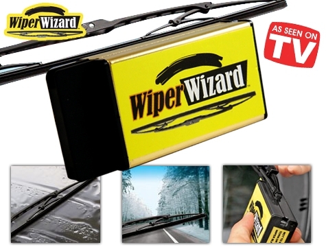

Приобрёл на Ebay приблуду для восстановления щёток, просто ради следственного эксперимента, возможно ли столь фантастическое заявление китайцев.
Попробовал на днях, сделал всё как в инструкции написано. Были пара тоненьких полосок. И о чудо, они реально пропали. Китайцы победят мир.
По поводу хорса. Покупаю их ремкомплекты (полоски резины для замены в дворниках, вместо замены целого дворника), не соглашусь с Юниан, служат по году, но скрипит и прыгает правый дворник, хотя 100% селикон и очень мягкие. Попробую сегодня помыть по совету, а как вариант ещё могут начинать прыгать от изменении геометрии дворника со временем или усталости конструкции дворника, тогда только замена поможет.
