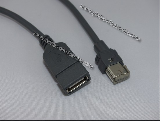

kzkv писал(а): Установил Pioneer AVH-X8600BT (голова стояла на другой моей машине, основное достоинство — поддерживает Apple CarPlay, без которого я обходиться после года использования не могу и не хочу) на свой C3P Exclusive.
Подключал через модуль Connects2 FKIT-CITROEN-12.
У меня комплектация «Эксклюзиф», с USB, Bluetooth, микрофоном у зеркала и парктроником.
Приключения по ходу установки:
5. Магнитола оказалась в итоге соединена с системой через три разъема — Pioneer/ISO, ISO/Connects2, Connects2/FAKRA.
6. Полный ворох проводов, коробок и коннекторов занимает так много места, а магнитола такая глубокая, что мне пришлось применять грубую мужскую силу и инженерную смекалку, чтобы это все разместить.
7. Часть проводов на магнитоле была без бананов (на Connects2 — бананы «мама»), потребовалось обрезать, обжимать гильзами и ставить на «Ваги», чтобы соединение было более-менее надежным.
8. Потребовалось разобраться где взять 12В для питания усилителя антенны (нашел в логичном, но не интуитивном кабеле «Пионера» с меткой PWR AMP — в него же каскадом включаются усилители мощности, если я верно разобрался).
10. У USB-разъема между передними сиденьями проприеритарный разъем, никогда такого не видел, вот такой. Не хочу пока его срезать (потому что не смогу спаять, а ставить на клеммниках USB — как-то не очень). Что это за разъем? Не справился с тем, чтобы нагуглить его номенклатуру, и найти через нее «маму». Доставать его из штатной магнитолы не буду — вдруг решу снимать всю эту красоту перед продажей машины.
12. Больше всего недоволен работой парктроника: при появлении препятствия весь этот набор коробочек тупит на секунду, переключает какие-то тракты, громко щелкает, и только потом начинает выдавать звук. При этом тракт очень быстро переключается назад, и тупка при последовательном приближении нескольких препятствий повторяется. Что с этим делать (кроме как поставить в рамку номера камеру и вывести ее) — пока не понятно.
5. Ставил пионер pioneer 2500bt - мафон проводом подключался к конект2, конект2 через соединение факра поключался к проводам автомобиля. Никаких дополнительных переходников не потребовалось, все просто как 2 пальца.
6. внутри торпеды достаточно боковых полостей что бы все эти провода без проблем распихать и еще место останется.
7. Опять же подобных заморочек не было - все коннекторы шли стандартные, никаких "лишних" неподключенных проводов не было. PS: вроде был косяк с расположением конектеров в факре - вроде пришлось два менять местами хотя точно не помню, но лучше всю распайку по цветам на пару раз проверить.
8. тоже помучался с питанием - скачивал с раздела FAQ карту с электропроводкой пока не нашел достаточно толстого и не обремененного провода :)
10. в виду того что изначально не было разъема с ЮСБ, пришлось заказывать его отдельно. Когда увидел в нем "маму" под этот провод то поступил проще - разобрал его на составляющие, вытащил начинку, срезал резиновую оболочку с мамы родного провода ЮСБ мама-папа шедший с магнитолой. и эту "маму" вставил в распотрошенный разъем. Для крепости залил с внутренней стороны термоклеем. 3 года езжу - еще не оторвалось )))
12. У меня подобных "щелчков" не издается и задержек нет. А вот то что звук парктроника изменился это да. Раньше был глуше и мягче, теперь звонче, но не так противно как у дешевых парктроников.
