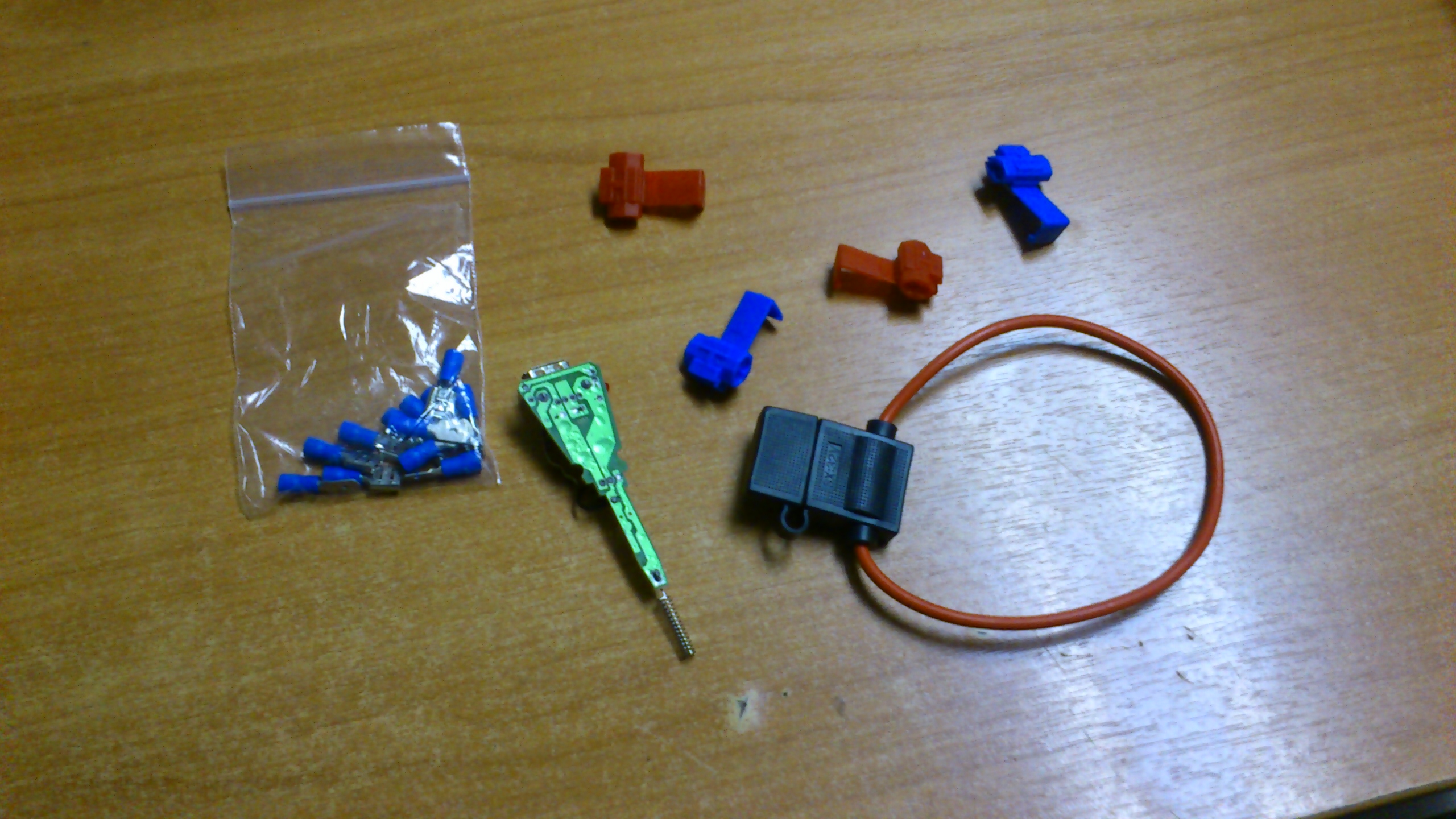

Запощу в эту тему, как мне посоветовал модератор, свои результаты по установке навигатора.
Как и некоторые уже сделали, была куплена рамка, кронштейн и некоторые другие, понадобившиеся детали.
Приобрел такую кнопку, чтобы было красиво на панели, и которой я смог бы подавать питание на навигатор.
Так как кнопка без самофиксации, а мне хотелось, чтоб я одной и той же кнопкой мог подавать и снимать питание, купил такое реле (реле питания противотуманных фар 15 моделы "Лады".
Приготовил провода, термоусадочные трубки, паяльник, гильотинки, блок usb-питания на 12 вольт, предохранитель и собрал простую схему.
Сам навигатор модели Prestigio 7900BTFMTV - 7 дюймов, с трансмиттером, блютузом, ТВ-тюнером, с возможностью смотреть видео и фото файлы, текстовые файлы и интернетом (через блютуз).

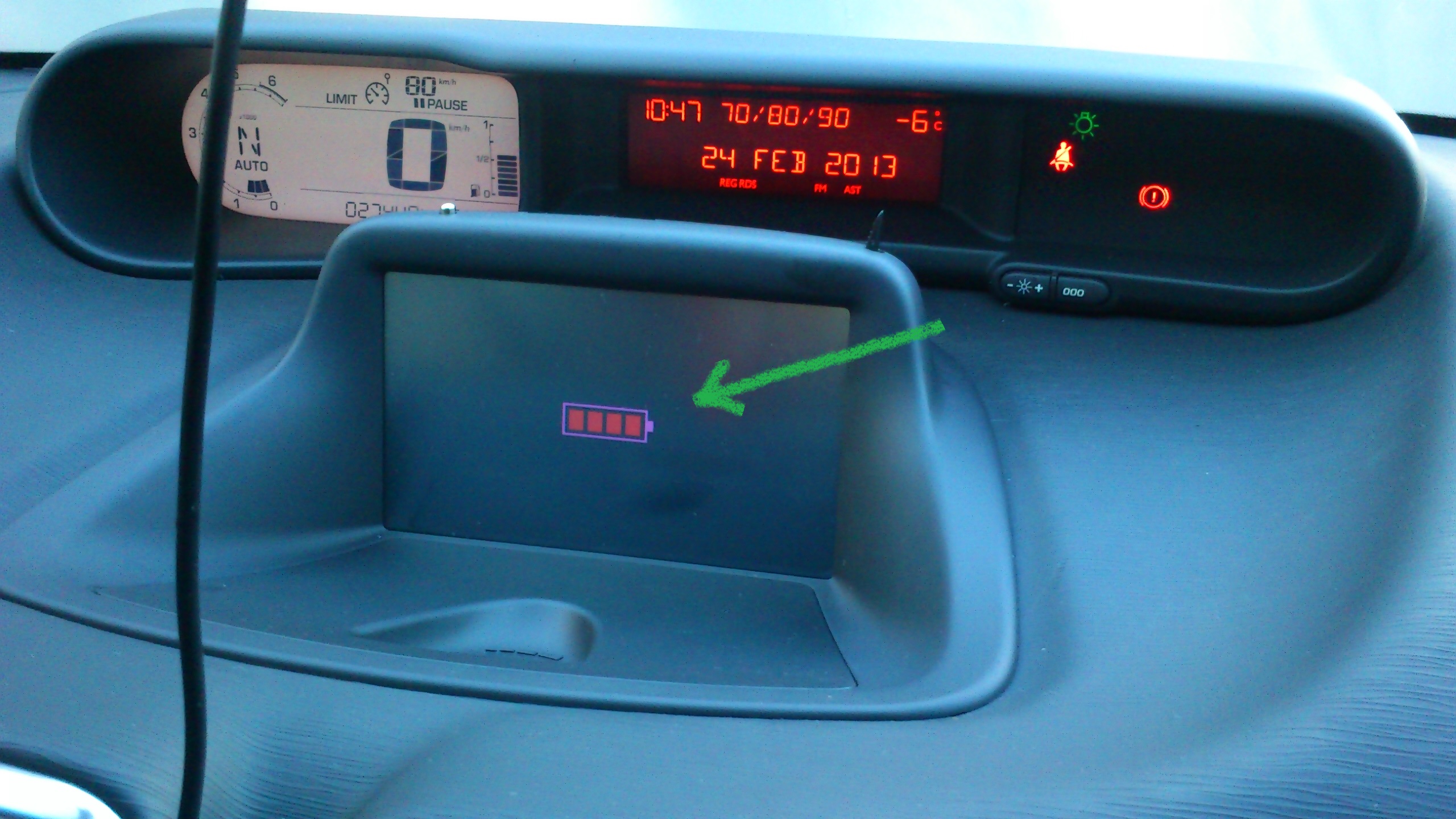

Установил его,
предварительно просрерлив отверстия для антеннки и кнопки включения (вот такой).
Питание взял с провода прикуривателя, все USB-разъемы находятся позади кармашка под магнитолой.
Нажал кнопку, появилось питание, кнопка зажглась.

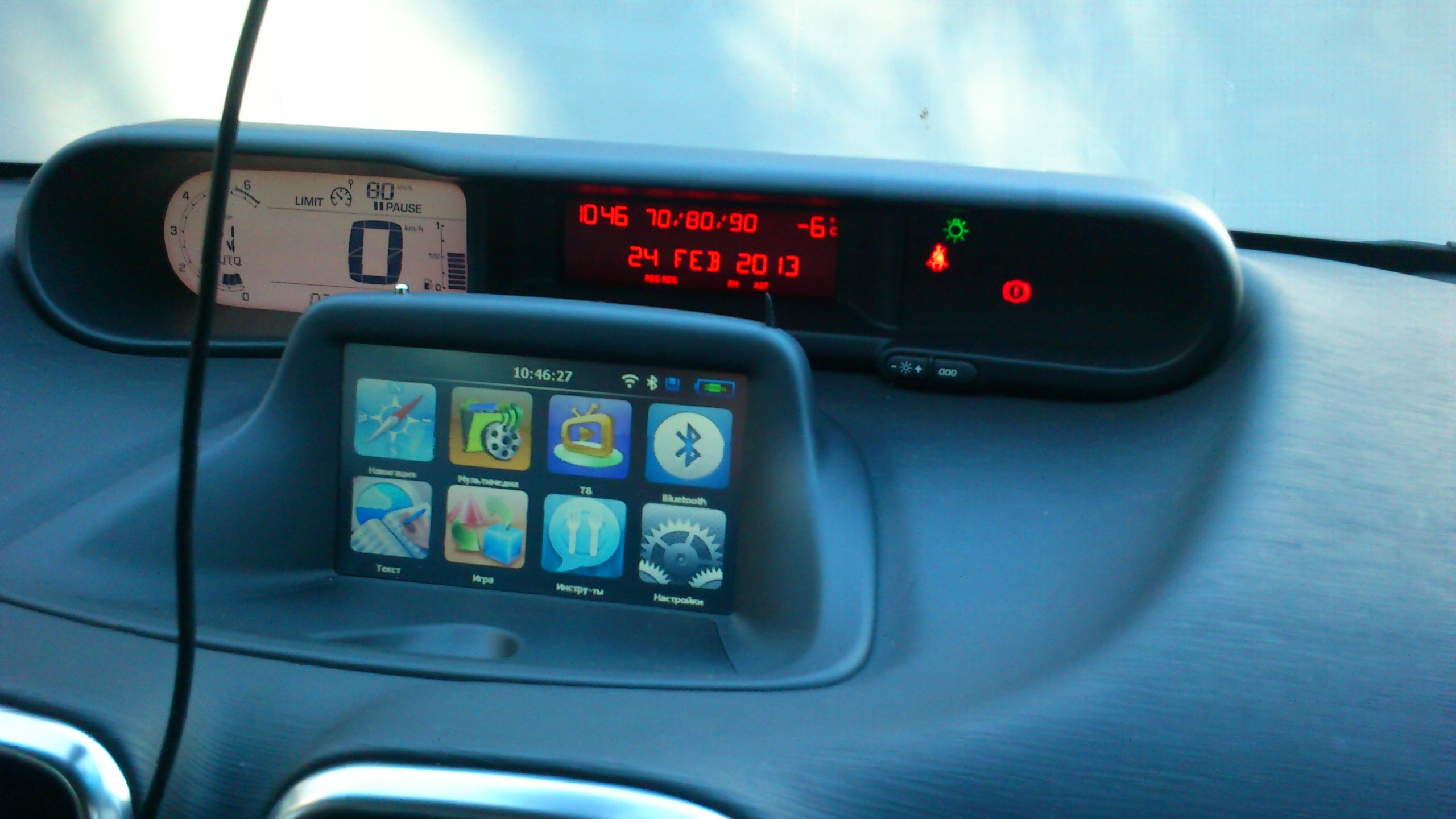

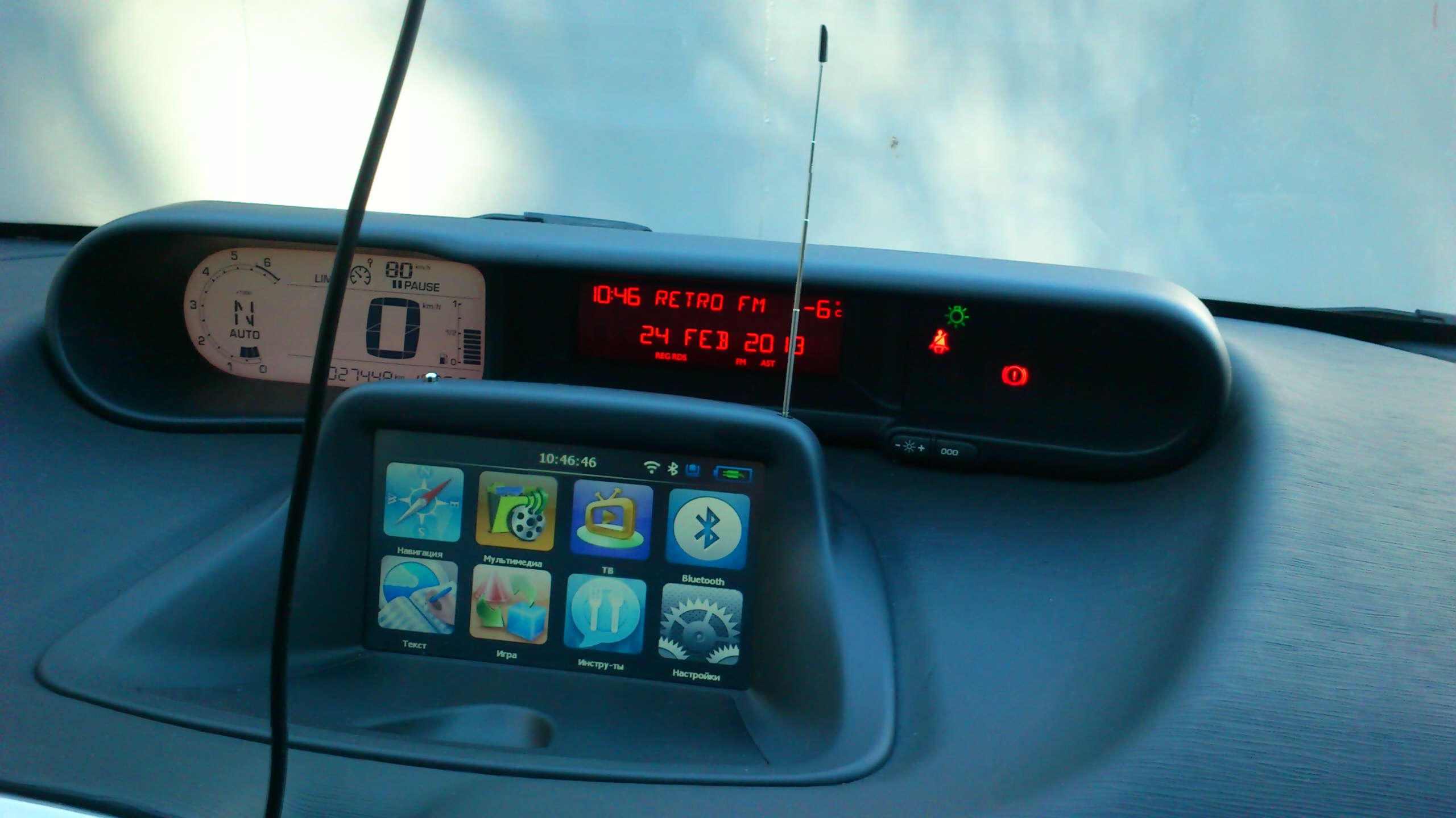

Нажал блестящую кнопочку, навигатор включился.
Антенна выдвигается, поворачивается в любую сторону.
Подключил нетбук, файлы и фильмы закачиваются.

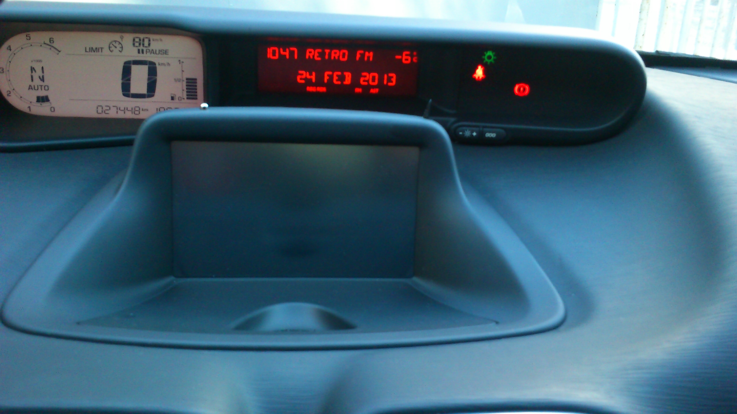

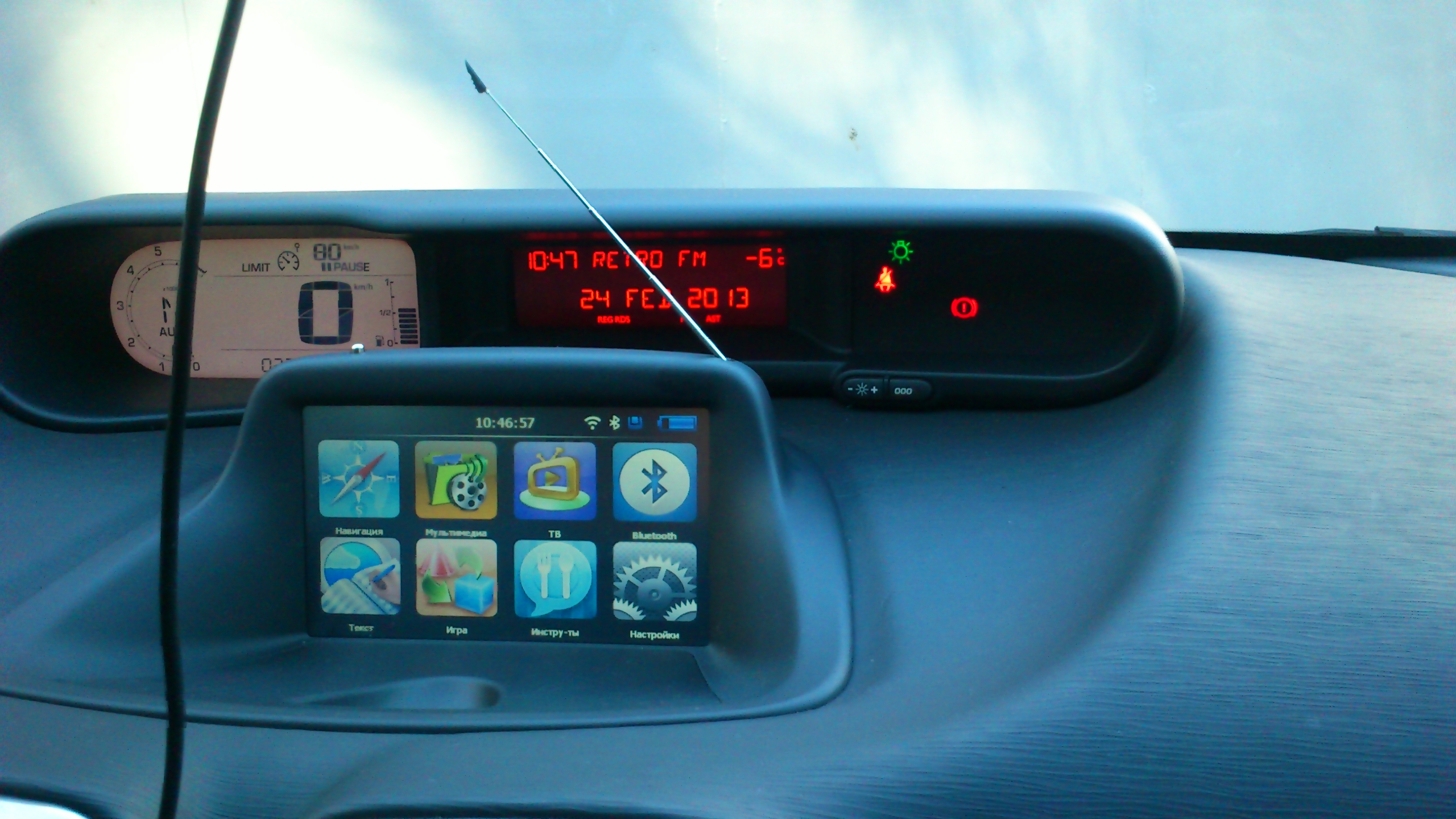

А здесь у меня крепится телефон, который связан с навигатором для связи с интернетом и приема входящих и исходящих звонков.
У кого вопросы по подробностям, отвечу, спрашивайте.
