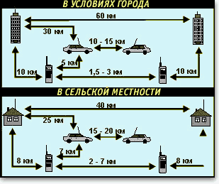

Врезные антенны имеют большую эффективность чем антенны на магнитном основании. Так как длина диапазона равна 11 метрам, то чем длиннее штырь, тем лучше связь, однако надо выбиpать, какого pазмеpа штыpь еще не стpашно ставить на авто. Обычно производители применяют длину 5/8 от длины волны. Очень хорошая антенна Sirtel Santiago 1200, длина 1.95м, дорогая, но работает очень хорошо, не смотря на то что устаревшая конструкция.

За почти годовую эксплуатацию рации, теперь уже с двумя разными антенами, дальности более чем в 14-15км я не добился, и это в условиях сельской местности-трассы. Обе антены были настроены идеальнно, ксв на первой магнитке в 60см длинной = 1, а на новой магнитке длинна 1.5м ксв = 1.3. А вот кафешки и мойки грузовиков (которых в нашем городе придастаточно и все они оборудованы рациями) с антенами до 15-20 м и рациями которые выдают до 40вт мощности и усилителями в 150-200вт. связываются максимум в радиусе 20-25км.

alex58 писал(а):За почти годовую эксплуатацию рации, теперь уже с двумя разными антенами, дальности более чем в 14-15км я не добился, и это в условиях сельской местности-трассы. Обе антены были настроены идеальнно, ксв на первой магнитке в 60см длинной = 1, а на новой магнитке длинна 1.5м ксв = 1.3. А вот кафешки и мойки грузовиков (которых в нашем городе придастаточно и все они оборудованы рациями) с антенами до 15-20 м и рациями которые выдают до 40вт мощности и усилителями в 150-200вт. связываются максимум в радиусе 20-25км.
Никто не вкачивает по 150-200 Вт в базовую антенну, только на а\м используют такие усилители для общения в больших городах, для рекламы на 15-20 км достаточно 5-6 Вт, т.е мощности самой простой рации. База-база и 8 Вт можно без проблем разговаривать 60-70 км. Проводили эксперимент, при 2 Вт на базе слышно за 20 км в автомобиле прекрасно.
alex58, поставь врезную антенну и не мучайся (хотя бы на кронштейн), поверь, дальность (как прием, так и передача) и качество связи сильно обрадует.
Маленький совет, для тех кто не знает: магнитная антенна используется только с той длиной кабеля, с каким она продавалась, изменять длину категорически запрещено, не настроите КСВ. А вот с врезкой (на кронштейне) используется произвольная длина кабеля.
