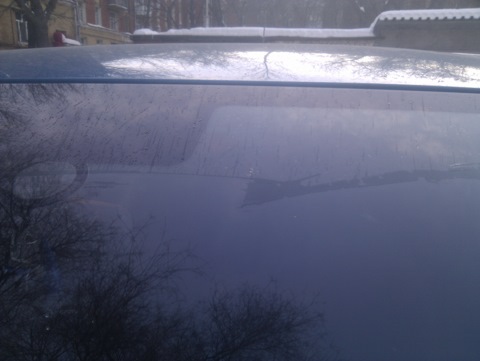

Re: Щетки стеклоочистителей
Заменил водительский стеклоочиститель на вот такой
А второй оставил так, как есть. Ступенька уменьшилась, вот бы найти на 720 мм, было бы в самый раз.
Ступенька почти пропала
Чистит нормально, не скрипит, полос не оставляет (это в тесте на омывайке, в бою пока не проверял). Посмотрим, на сколько его хватит.
Цена 59 (пятьдесят девять) рублей в Ашане.
самый простой способ, даже не снимая щетки - сделать обрезание резинки, сверху, у пассажирской, на величину ступенькиDjaha писал(а):Ступенька уменьшилась, вот бы найти на 720 мм, было бы в самый раз.

Стеклоочистители — ключевой элемент
Была у меня ступенька на лобовом стекле на c3 picasso, собственно как у всех владельцев данной замечательной модели авто. Я не помню, какая была стандартная длина щеток, но меня она не устраивала.
В итоге водительская щетка была заменена на 710 мм, а пассажирская на 360 мм (я хотел на 380, но их не было) и щетки легли встык. У кого как, но у меня они начали задевать друг за друга так, что водительская щетка постоянно прыгала через пассажирскую, что являлось для меня источником раздражения.
В общем 2 дня — на это количество времени меня хватило и я полез крутить гайки
Гайки поводков стелоочистителей на c3 picasso на 16, но закручены они слабенько (видимо момент такой по нормативам) и легко откручиваются ключиком на 17 рожковым (такой как на фото, родом из СССР), накидной не подходит.
Открутил гайку и рррраз… не понял, еще рррааз! В общем на слазит поводок с привода. Брызнул WD, подождал, подложил досочку и ключик и молоточком по болту — раз, два, три… и поводок слетел с посадочного места. Далее фото уже когда собирал в обратном порядке, так что тем, кто беспокоится за резьбу и все такое, то уверяю Вас, ничего страшного не произойдет, в чем можете убедиться на фото. Собираем в обратном порядке, но уже без молотка и результат вас обязательно порадует, только не забудьте переставить поводок по часовой стрелке на один зубчик, ведь мы же для этого все затеяли. Вот, теперь я могу щетки любой разумной длины ставить

Djaha Сергей! Всё дело в том, что ты выбрал пассажирскую щётку длиной 360 мм. А у неё нижний конец короткий и перехлёстывается с верхом водительской щётки. Вот фото для сравнения:
Снег сделал ещё проще: он просто подогнул край водительского поводка... и щетки перестали доставать друг до друга.
Есть ещё способы решить дело с "соплёй". Вот отчёт всё того же Снега об укорачивании щётки. viewtopic.php?f=2&t=545&start=90#p109005
Поэтому способов решения проблемы много, для этого не обязательно переставлять поводки.
